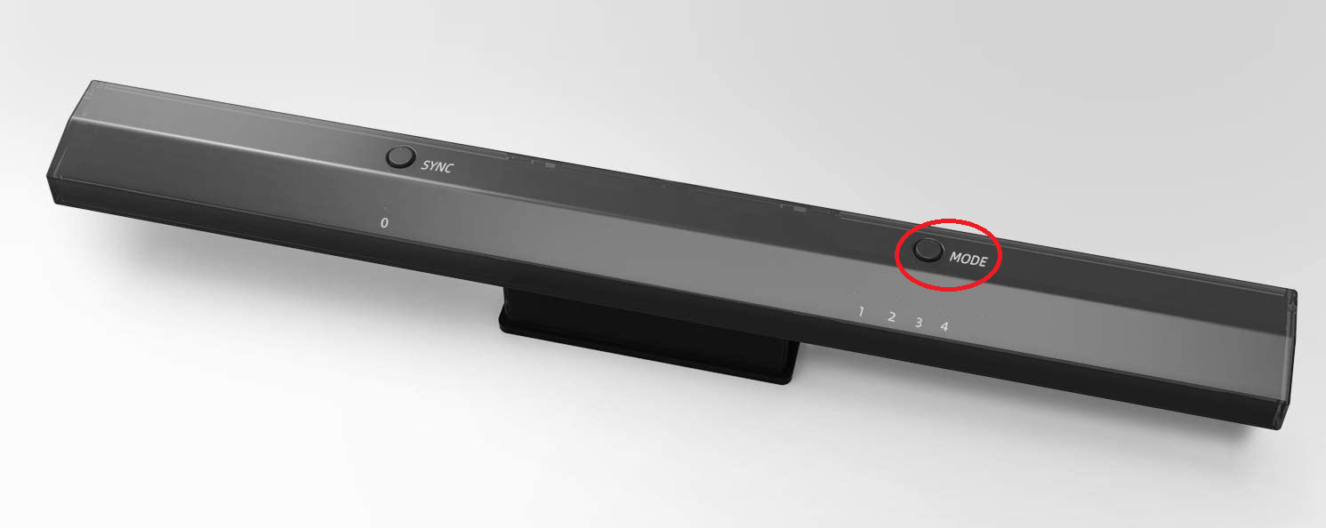

La solution la plus simple : la Wiimote devient une souris que Recalbox transforme en pistolet. Il faut une DolphinBar par Wiimote (2 joueurs maximum). Un Nunchuk est optionnel, pour tirer avec Z et C plutôt qu'avec les boutons de la Wiimote.
MODE de la DolphinBar jusqu'à ce que la LED bleue soit en face du chiffre 2 (mode souris).SYNC de la DolphinBar (la LED clignote), puis sur le bouton SYNC de la Wiimote (sous le cache piles). La Wiimote est liée.
C'est tout : dès qu'une DolphinBar en mode 2 est détectée, les jeux compatibles se lancent en mode lightgun. Éteignez la Wiimote (ou débranchez la barre) pour retrouver le jeu à la manette.
