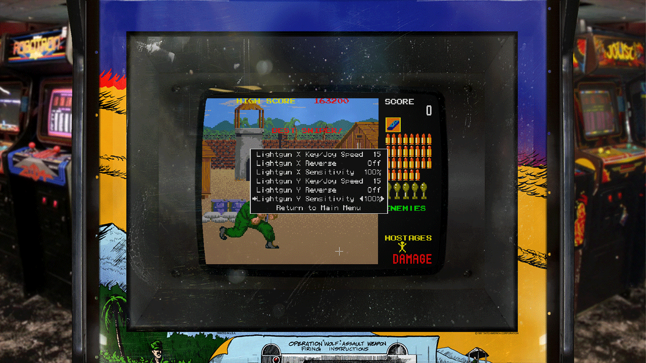

Sur certains jeux arcade du core MAME 2003-Plus, la visée ne suit pas bien le pistolet : la sensibilité des axes est parfois à 25 % par défaut.
L3 sur votre manette.Analog Controls et validez avec X (disposition Super Nintendo).Lightgun X Sensitivity et Lightgun Y Sensitivity à 50 %, voire 100 %.X : les réglages sont pris en compte immédiatement et conservés pour les prochains lancements.

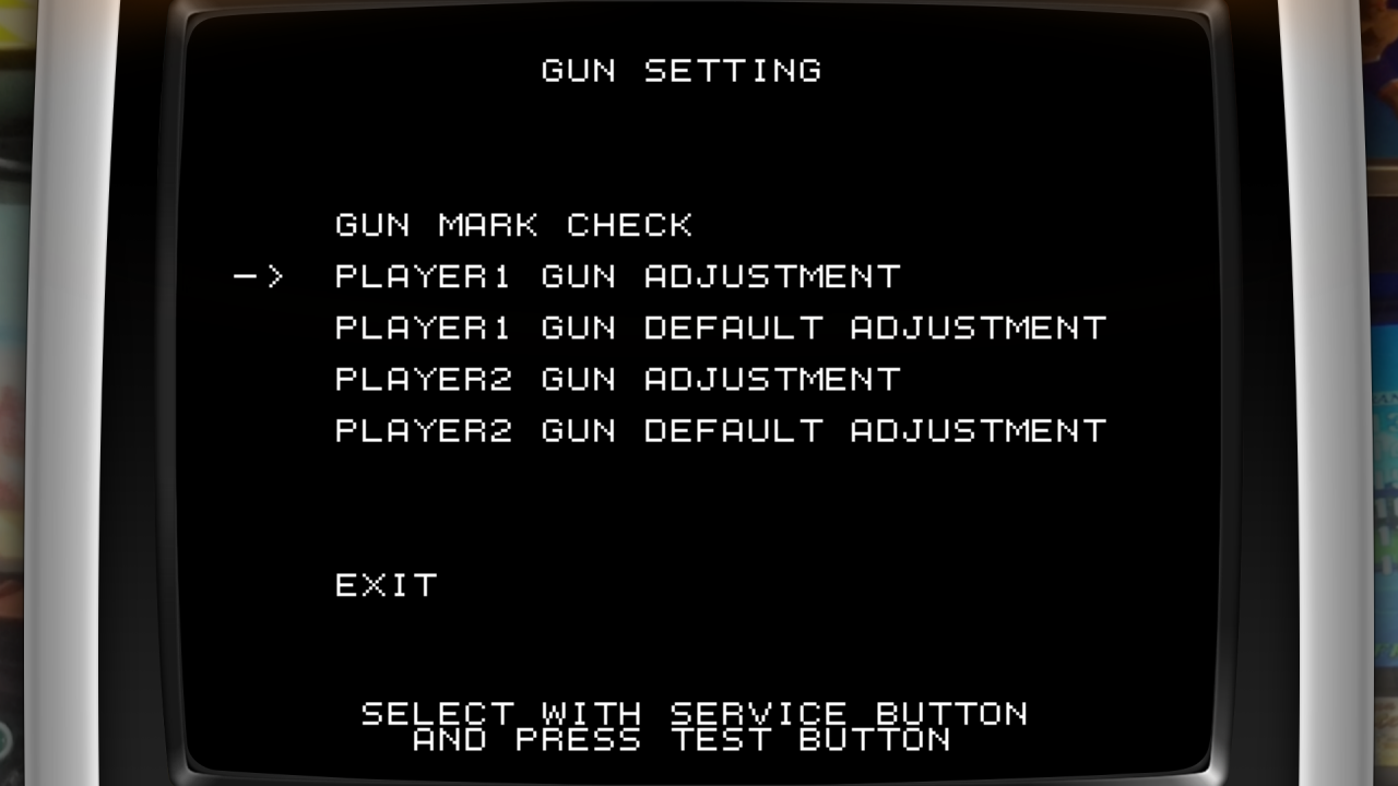

Les jeux de tir Naomi (House of the Dead 2, Confidential Mission…) se calibrent dans leur menu de service, comme sur la borne d'origine. La manipulation demande une manette en plus du pistolet, car le menu de test se pilote au stick.

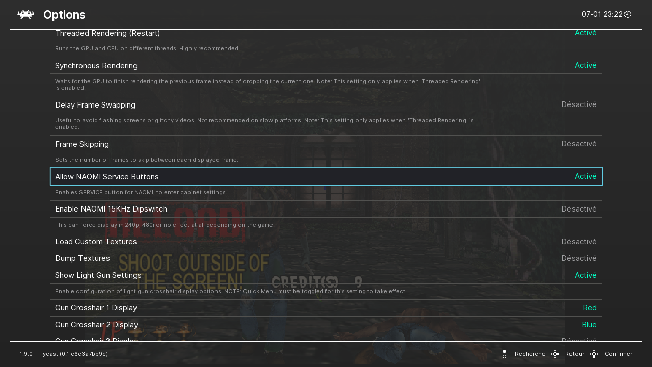

Préparation, une seule fois :
Hotkey + B), allez dans Options et vérifiez que Allow NAOMI Service Buttons est activé.Menu principal → Réglages → Entrées → Touches du port 1, et sélectionnez le périphérique manette (« controller ») — le menu de test ne se pilote pas au pistolet.Hotkey + B).
Dans le menu de test :
NAOMI TEST MODE avec L3. Naviguez avec R3 (descendre) et validez avec L3.GAME TEST MODE → GUN SETTING → PLAYER1 GUN ADJUSTMENT.R3) et sortir des menus (EXIT dans chaque menu avec L3/R3).PLAYER2 GUN ADJUSTMENT.
La calibration est stockée dans la NVRAM du jeu, dans votre dossier
