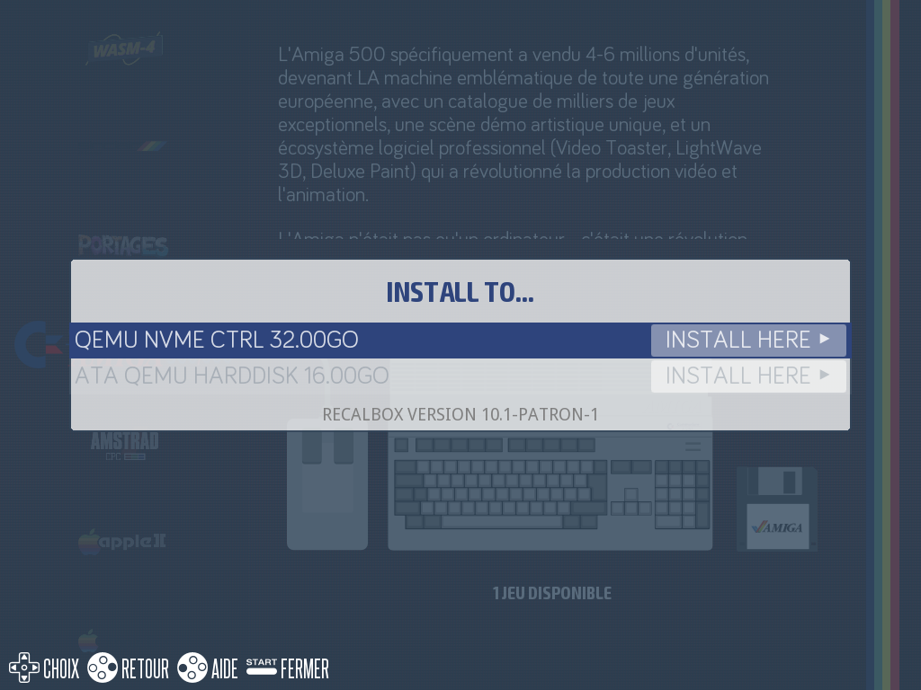

F8, F11 ou F12 au démarrage).START → RÉGLAGES SYSTÈME → INSTALL TO....INSTALL HERE. (Le disque sur lequel Recalbox a démarré — votre clé USB — est grisé : on ne peut pas installer sur le support en cours d'utilisation.)

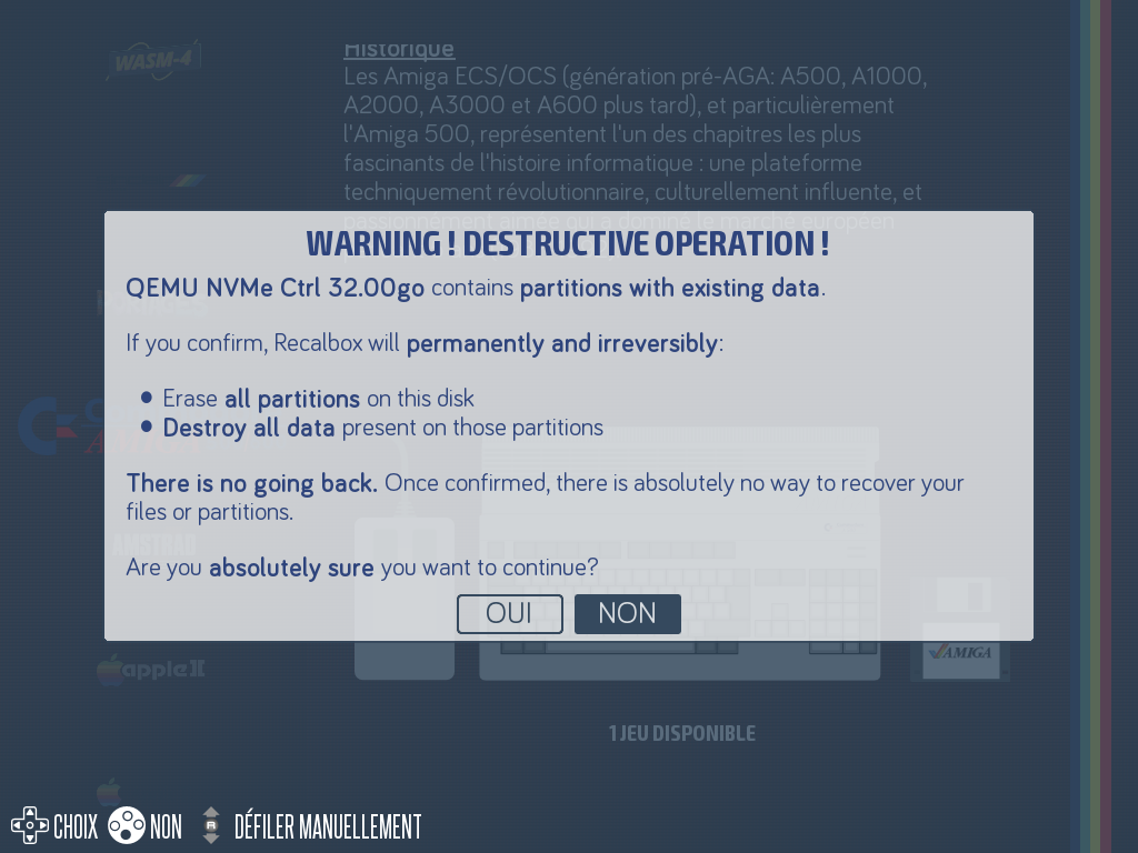

WARNING ! DESTRUCTIVE OPERATION ! s'affiche : l'installation efface définitivement toutes les partitions et toutes les données du disque choisi. Vérifiez bien que c'est le bon disque avant de répondre OUI (NON est sélectionné par défaut). Un disque vierge passe directement à l'étape suivante.

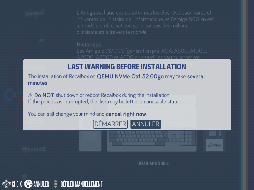

DÉMARRER (ANNULER est sélectionné par défaut).

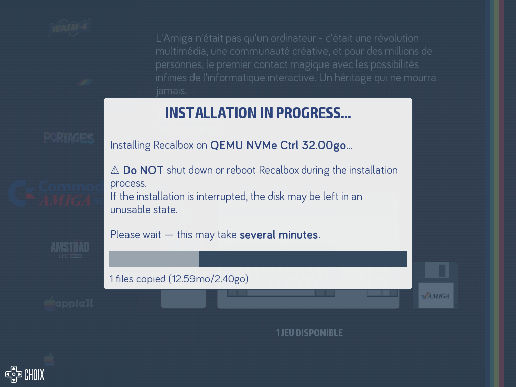

L'installeur affiche sa progression en temps réel : création des partitions (système, données, overlay), formatage, puis copie des fichiers avec un compteur.

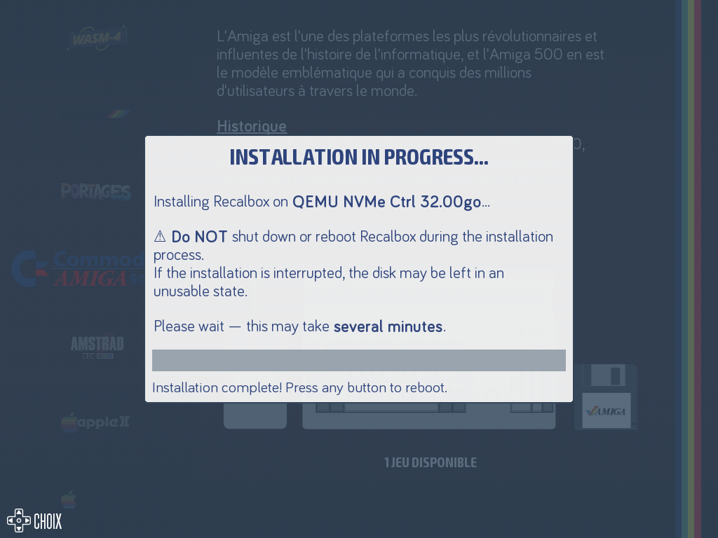

À la fin, le message Installation complete! Press any button to reboot. s'affiche :
