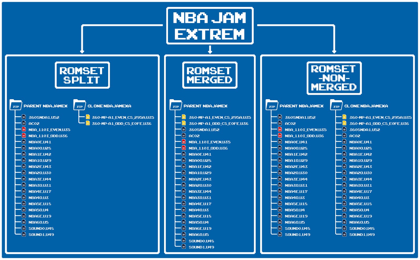

- PARENT : la rom du jeu « version originale » selon l'équipe MAME — généralement la révision la plus récente, en version internationale (World) ou américaine (US). Hors BIOS, elle contient tout le nécessaire au fonctionnement du jeu.
- CLONE : une variante du même jeu (Street Fighter II Turbo est un clone de Street Fighter II Champion Edition) — versions régionales, bootlegs, hacks…
- BIOS : la rom commune à tous les jeux d'une même machine (Neo-Geo MVS…), contenant les programmes de démarrage de la machine.
- Split (divisé) : les fichiers communs entre parent et clones ne sont que dans le zip du parent — pour utiliser un clone, il faut les deux fichiers, parent et clone.
- Non-merged (non fusionné) : chaque zip de clone contient tout le nécessaire, il se suffit à lui-même.
- Merged (fusionné) : parent et clones sont réunis dans le même zip.
