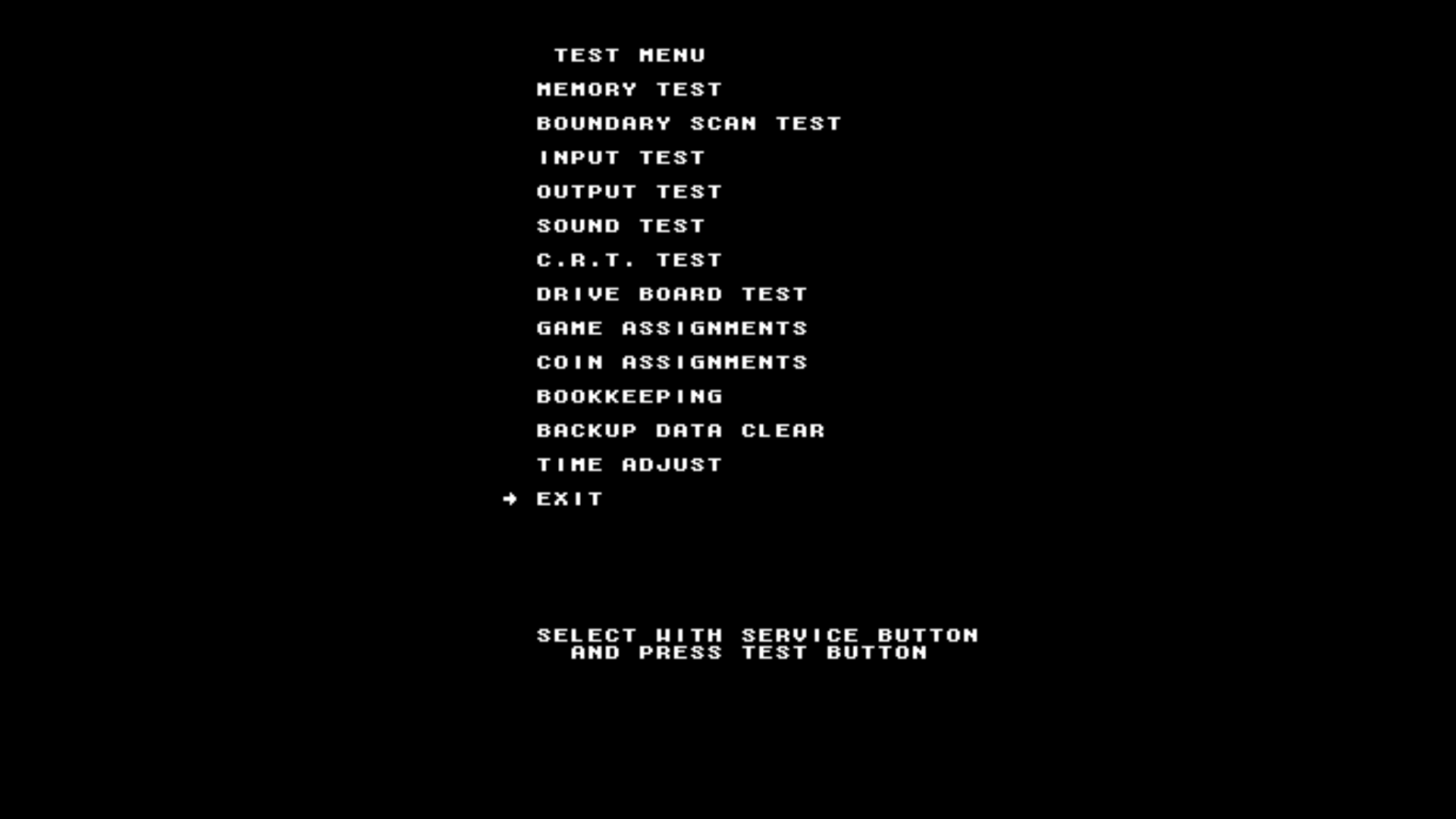

Sur une borne Model 3, la région du jeu — et avec elle la langue des textes, le nom des circuits ou la censure — se règle dans le menu de test, souvent derrière une combinaison de touches secrète connue des seuls exploitants de salles. Cette page rassemble ces combinaisons, jeu par jeu.
Le menu de test s'ouvre avec les boutons SERVICE et TEST de la borne, soit L3 et R3 sur votre manette. Vérifiez au préalable que l'option Service button est active dans les réglages Supermodel (MENU PRINCIPAL → PARAMÈTRES AVANCÉS → CONFIGURATION AVANCÉE DE L'ÉMULATEUR → SEGA MODEL3).

Si le jeu affiche l'erreur Network board not present : entrez dans le menu de test, descendez sur GAME ASSIGNMENTS, placez-vous sur LINK ID et remplacez MASTER par SINGLE.
