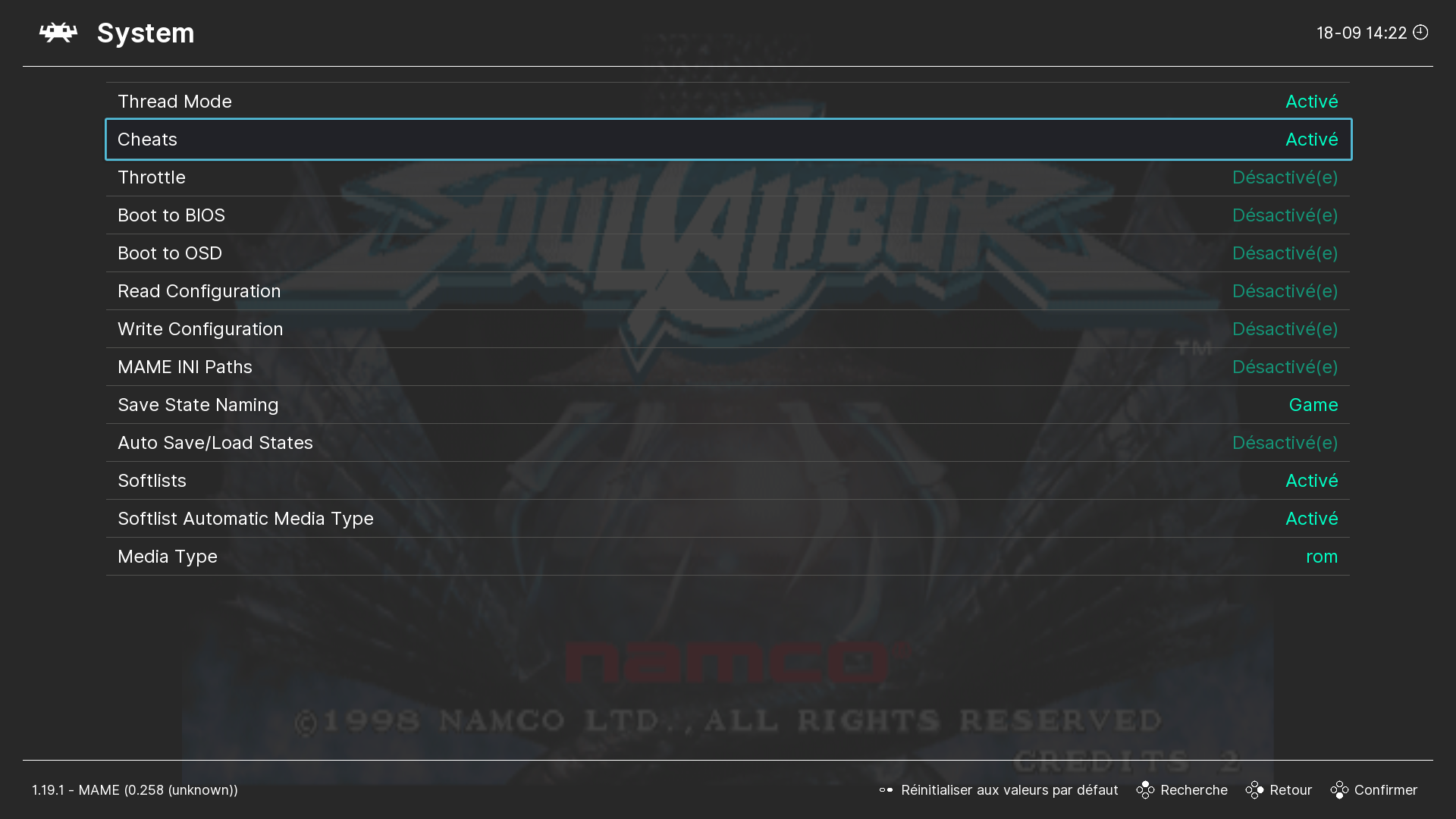

HOTKEY + B.Options de cœur (Core Options) → catégorie System.Cheats sur enabled (elle est désactivée par défaut).

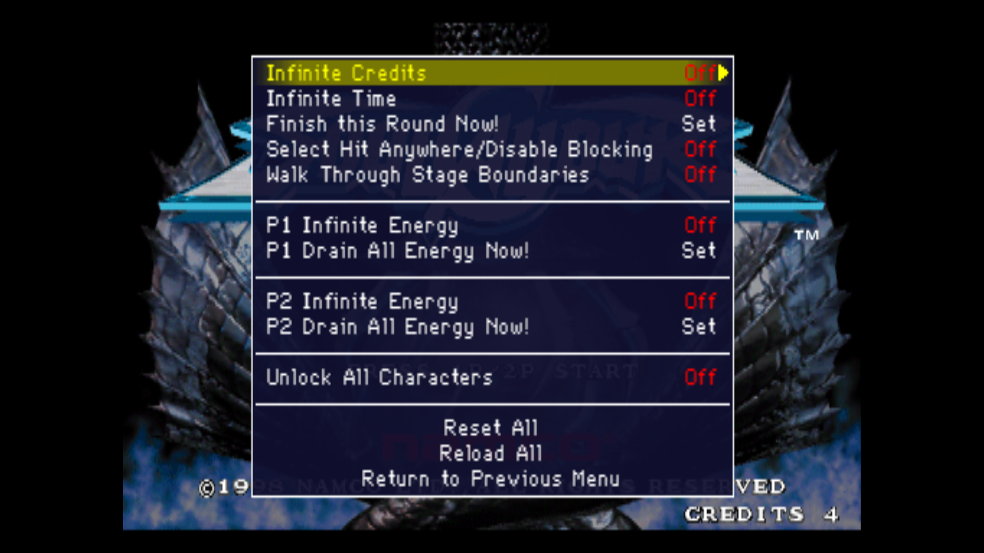

Une fois le jeu relancé, ouvrez le menu interne de MAME avec SELECT + Y, puis entrez dans Cheat. Vous y trouverez la liste des codes disponibles pour le jeu en cours : activez ceux que vous voulez, revenez au jeu, c'est tout.

Si l'entrée Cheat n'apparaît pas dans le menu MAME, c'est que l'option Cheats n'est pas active ou que cheat.7z n'est pas au bon endroit : reprenez les deux étapes précédentes.
