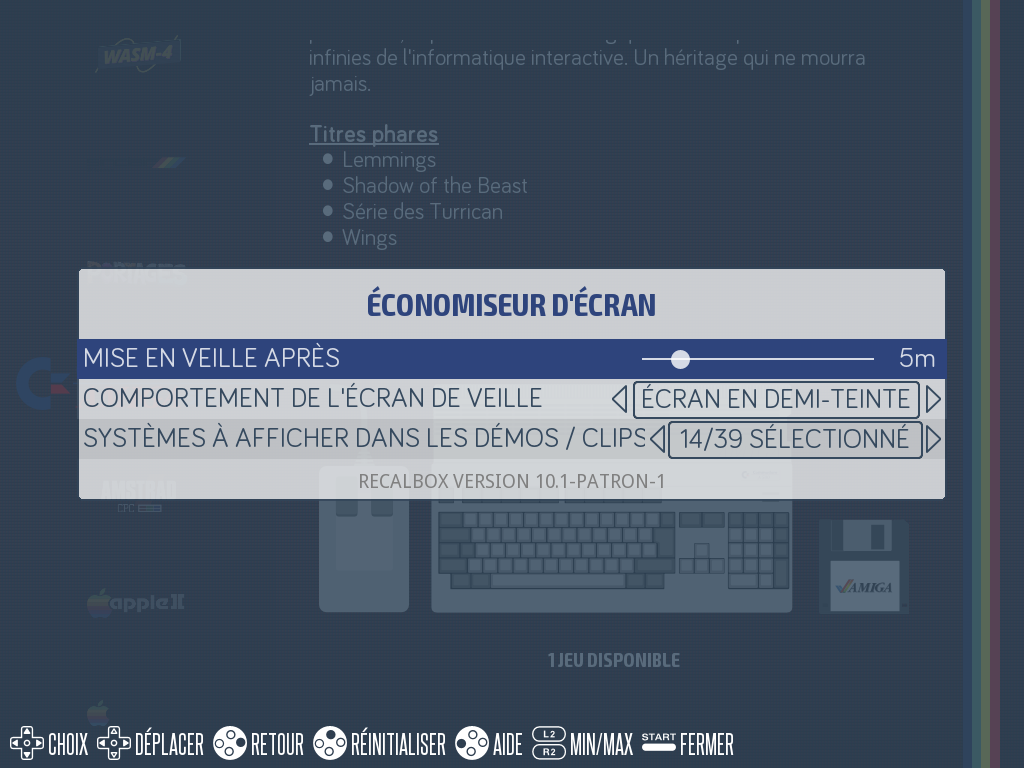

START pour ouvrir le MENU PRINCIPAL, puis entrez dans OPTIONS DE L'INTERFACE > ÉCONOMISEUR D'ÉCRAN.| Option | Rôle |
MISE EN VEILLE APRÈS |
délai d'inactivité avant le démarrage, de 0 à 30 minutes (5 par défaut). À 0, l'économiseur d'écran est désactivé. |
COMPORTEMENT DE L'ÉCRAN DE VEILLE |
le type d'économiseur d'écran (voir ci-dessous) |
SYSTÈMES À AFFICHER DANS LES DÉMOS / CLIPS DE JEUX |
les systèmes utilisés par les modes démos et clips de jeux |
